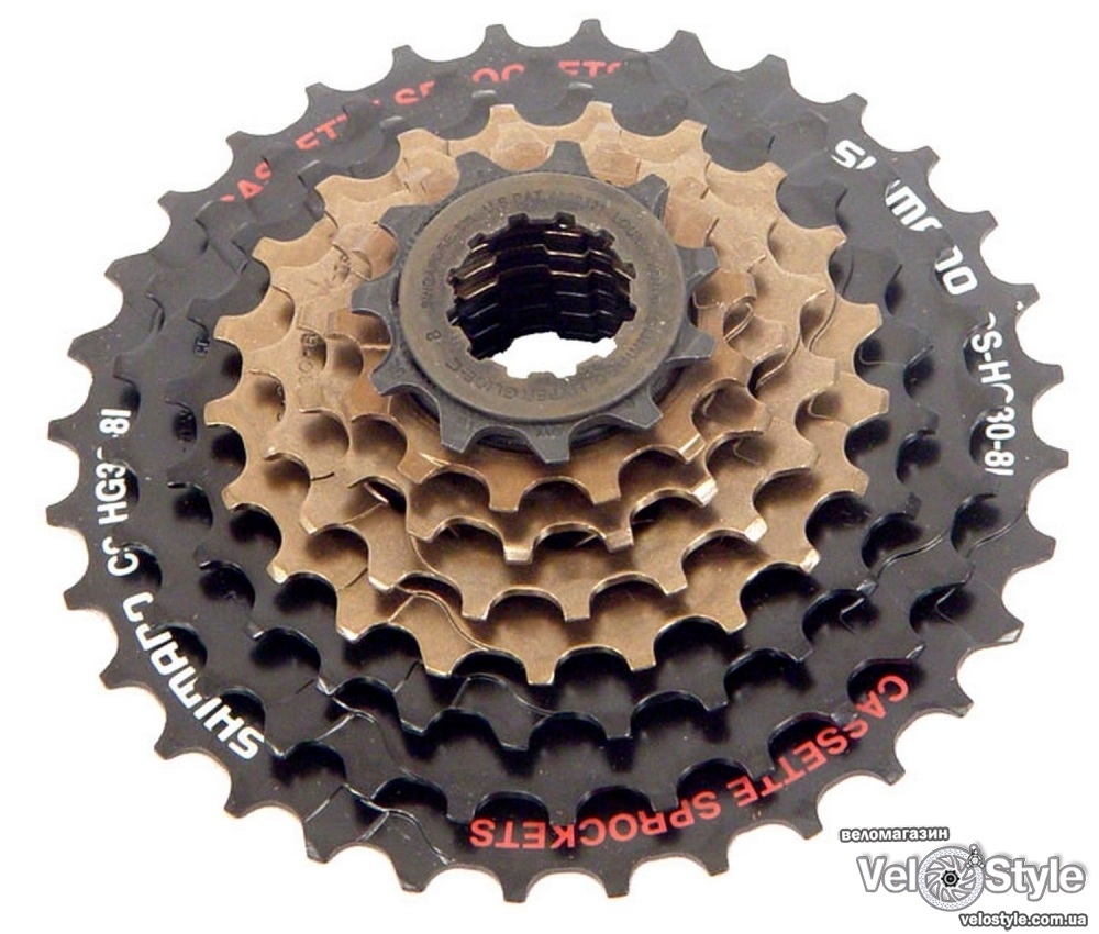

ПОчти 2 года откатал, заметил при чистке звезд, что 7ая и 8ая (самая малая и рядом стоящая) звезды немного люфтят относительно остальных, ход 1-2мм. Это нормально? МОжет где то что то надо подтянуть? Shimano CS HG30 8I

Скажу так у меня кассета состоит из 8 звёзд, из них только 8 обтянуты длинным тонким болтом со шлапкой под шестигранник. Я думаю ничего страшного нет в том что две первые звезды свободна ходят
И как именно люфт? крутятся, или шатаются? если шатаются, то подтяни гайку верхнюю... Если крутятся... ну если крутятся то я не в курсе, немогут они крутиться по отношению к другим.
Кассета фиксируется на барабане втулки локрингом (резьбовым кольцом со шлицами под съемник по внутренней части)
В кассете на 8 первые 6 звезд соединены в блок. Последние две сободные.
Проверьте затяжку локринга. Также нелишним будет снять кассету, подтянуть штифт, соединяющий блок из 6 звезд. Почистить все и установить на место.
и если ты сделаешь все как проводник и она будет люфтить все равно значит это 100 процентов барабан
Люфт барабана определяется сразу без снятия кассеты. Он определяется не в плоскости кассеты, а в плоскости перпендикулярной кассете. Тут же описывается смещение только двух последних звезд, 7 и 8 относительно всего блока кассеты.
Полностью согласен. Не столько в опыте работы с вело, сколько с шестернями в принципе.
пля......я прочел не правильно. думал что вся касета немного ходит, ну так то да, последниее две звезды то отдельно на барабан цепляються относительно всей кассеты, тогда два варианта развития, либо она раскрутилась, либо там что то с проставкой,, из-за чего касета болтаеться, проблемма выяснение минуты
подтянули болт кассеты на набке, ключ градусов на 120 смог провернуться до полного затяга. люфт малых звезд ушел. Но как мне показалось вся кассета тоже совсем чутка люфтит
Вот это уже барабан втулки. Исправляется либо переборкой барабана с удалением тонкой проставочной шайбы, либо его заменой.
У меня такая же хрень, недавно заметил. Люфтит вся кассета в поперечном к оси направлении, совсем чуть чуть. весной делал ТО, может протянул что слабо. Но барабан я не разбирал, только снимал кассету.
может так и было? не является нормой?
